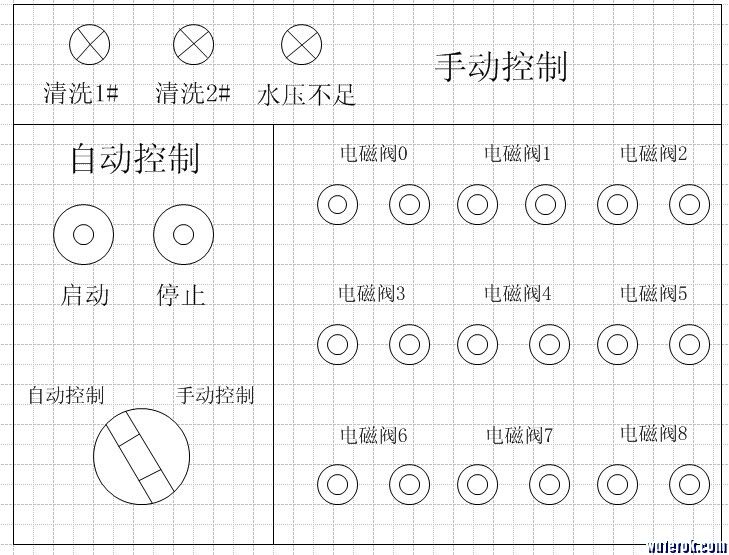

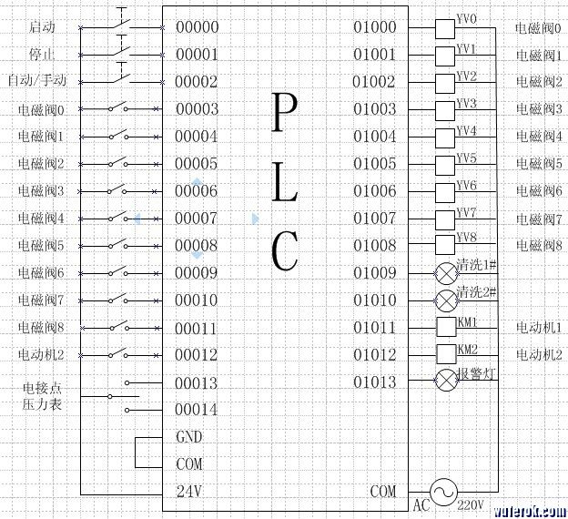

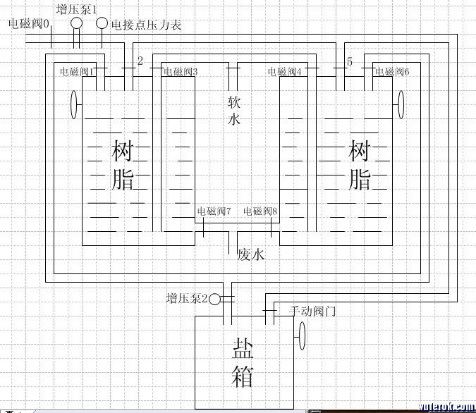

想请教下大虾们,我做的毕业设计是PLC的软化水处理,但是这类资料在图书馆基本没有(PLC的有,关于软化水的少)。
希望那些大虾能指点一下,比较急!我画了原理图,不知道那地方需要改,估计很多
外部接线图 也传上来。
特别是管道的反洗怎么样实现不明白!希望说通俗简单点,感激不尽!
   能给小弟说下元器件类型和型号就更好了~
发表于 2010-5-3 14:06 | 显示全部楼层
你说的这种控制方式比较适合多阀的控制.可以在下载中心下载一下 Aquamatic的产品的说明资料看看..
反洗就是控制不同的阀门动作.然后让水流方向与工作方向相反
