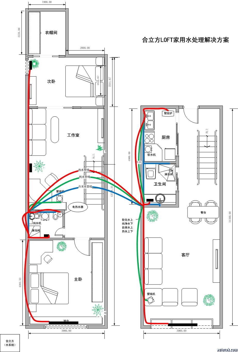

北京地区,LOFT结构的新房,先了一套装修的水处理方案,请大师提提意见。% h7 [/ J9 R% P5 c  p8 i
方案如下:自来水——软水机——洗漱(厨房、卫生间)0 f7 Y, A, H+ K# y% ?. q9 V
                 自来水——软水机——纯水机——直接饮用(厨房、卫生间、客厅)

复杂, 看不懂..

从整体上看红色是软水了
: J7 k- f6 k9 a* r. X% n9 d5 _" B1 P& h$ W. |2 T  K
没看太明白软水到阳台上是做什么用的..那个部位有什么设备么?

难道阳台上有个超大的现场直播的浴缸么?

采暖用的暖气片

是壁挂炉供暖用软水

哦:全屋的纯水机线路不可用,纯水应每个用水点直接用一台RO才可以,否则会有污染。热水线路也有很大问题?

如果lz的纯水机的泵的压力够大,那么一台纯水机供全屋是没有问题的
& `/ [) V/ P/ {5 L8 H+ e  q: S: n/ m3 M% Y. F0 h
否则就靠几十瓦的小泵。。。。

纯水机之前安装全屋净水机就可以,安装软水机没有必要,效果也不好。

    人家装软水并不只是保护RO机的,人家要的是全屋软水啊,不装软水机装什么?
 楼主| 发表于 2010-5-1 11:10 | 显示全部楼层
嗯,是全屋的软水系统。
