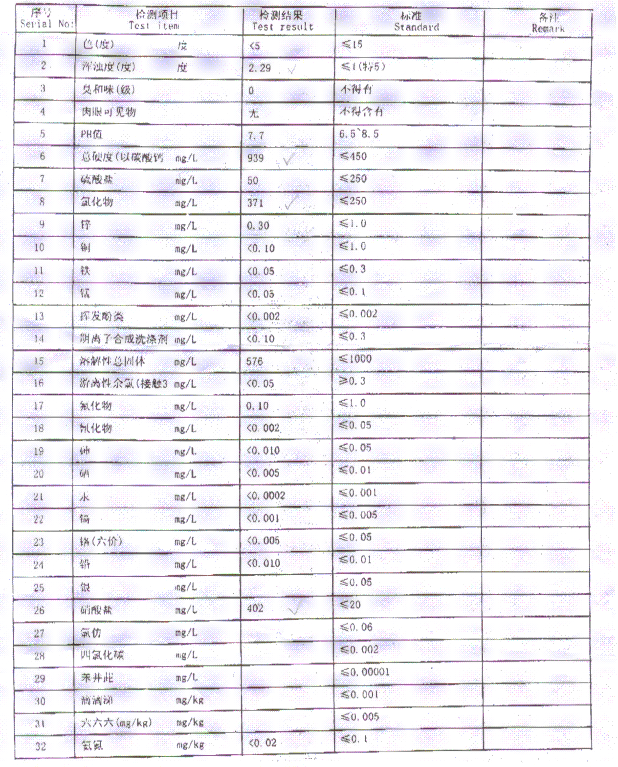

手头现有一8T/h锅炉用软化水项目
原水硬度和氯离子含量较高
请教如何设计? 如果要多级的话,怎样比较经济?

这个指标还不是很齐,应该有钾钠含量和碱度,按普通情况来看.这样的系统做起来可能会比较费劲.
不敢轻易给方案..

水源为大连市郊一深井水
所提供的水质报告中没有关于钾钠和碱度的数据
就是心里没竹子,才请各位老师帮忙给看看!!

大连的水,没有钾钠指标的话这样的水质做起来风险挺大的
发表于 2006-4-18 17:49 | 显示全部楼层
溶解性总固体(576)为什么比总硬度(939)少呢?有点搞不懂.
