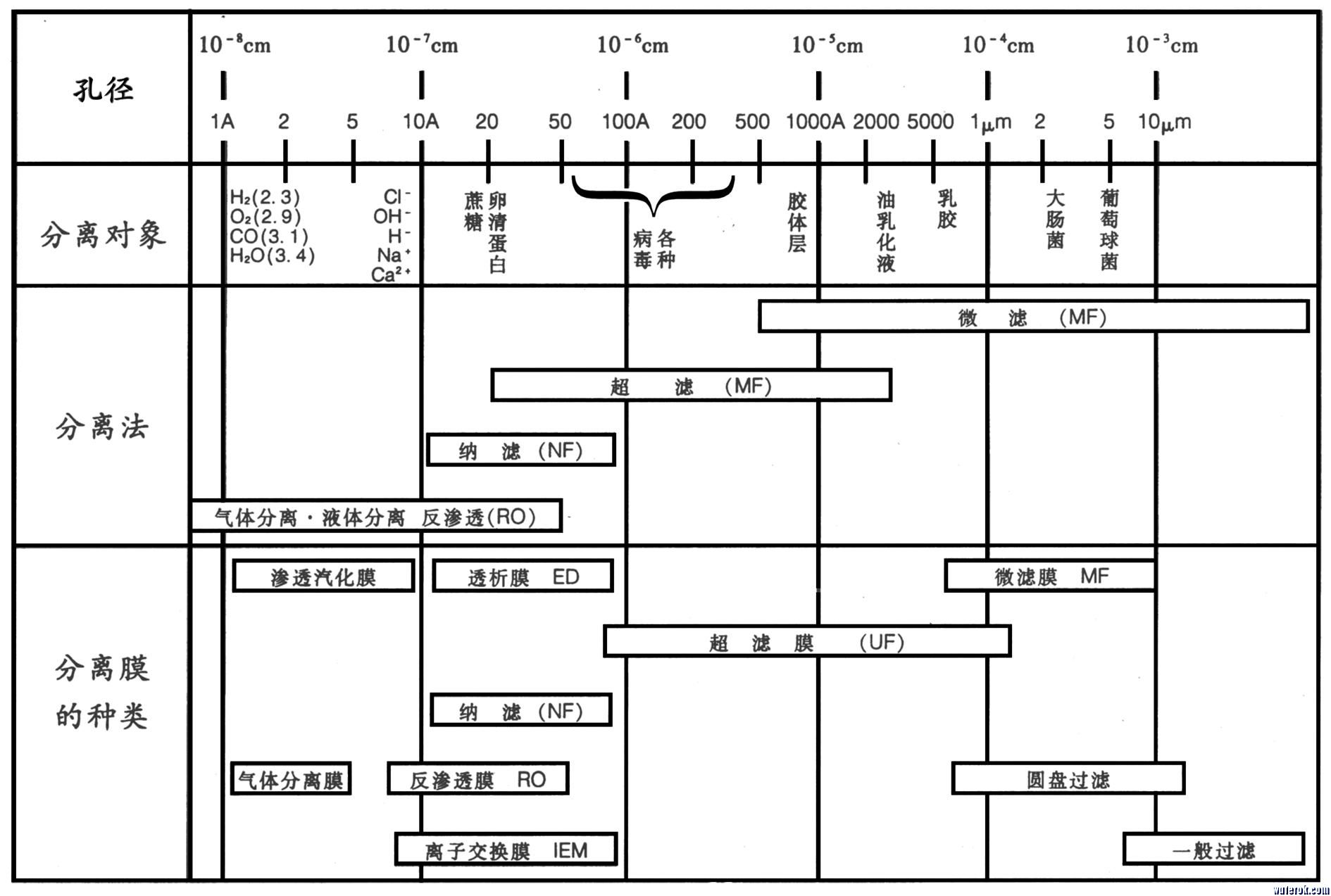

发表于 2010-1-30 20:39 | 显示全部楼层
ro膜的 过滤精度是用分子量来形容的。
; p7 V2 M1 G6 t- ^  g2 O* O3 C5 i- L/ r& X5 ~) y% y, V7 t  I
0.0005微米。。即使这个数据再小, 只要是用尺寸来形容的, 只能是微滤膜

发表于 2010-2-1 09:44 | 显示全部楼层
回复 17# adam.chen   i: Q4 b3 S% l  ^3 W
9 A1 h# h! ~/ n3 `4 F: G: t1 [
2 y* a1 h7 l2 g4 W    你的理解完全搞错了。8 Z5 n( W& o; e
1,分子量与分子直径是有一定的正比关系的,所以RO膜当然用尺寸来标注孔径。2 D" X1 g" @" t7 X
2,0.0005微米的滤膜,当然是反渗透膜,不是你说的微滤膜。 未命名.JPG 5 _; ?  D# J2 \  |* h0 y9 z: S3 Y

    WOW,真的很佩服,好专业!!!! B1 R/ W9 s9 W5 ?0 p
$ J" r2 J5 i" X4 y
我也查了一下,说铅离子的直径大概在0.0003-0.0002微米左右,那么看起来我的这款RO50过滤起来也够呛啊(因为RO50说小于0.0005微米,所以自然还有部分更小的孔),不知道汞离子、镉离子等对人体有害的重金属离子是多大?0 D: L- Z: M# N% P6 e. i2 Q1 m1 `+ B
还有一些农药的成分的分子和离子直径多大?一些酚类的致癌的东西直径大概多大?石油类的又是多大?
