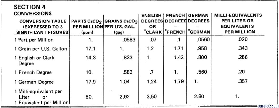

3200NXT设公制不好用,美制日常使用不方便,得让单位发给操作工每人一个计算器,算吧,嘿嘿!
单元容量:1.080m3*0.9mol/m3*1000=972mmol*771=749412格令
原水硬度:5mmol/L*2.92=14.6格令/加仑(设定15)
剩余容量:49500加仑*3.785/1000=187m3
