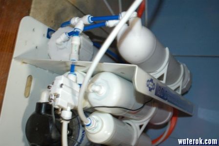

binboys 发表于 2011-6-26 21:57
前段膜100G,后段膜75G。废水比用2分快插球阀代替,变成了可调废水比。现在总回收率大概50%左右。RO膜后面直接接纯水龙头和管线机,不加压力桶和后置活性碳滤芯。使用效果基本满意。

感觉还行,比原来的佳尼特单膜300G无桶机差不多。" B! B- N" A/ x% ?( \  C8 Q
主要是夏天感觉压力桶出来的水总有股塑胶味,加小T33又怕滋生细菌。而且加小T33后TDS值达到了18,心理感觉不太爽。

如果我没理解错的话:楼主说的单级双段的意思应该是并联.但是后级的进水是前级的废水.出水并联, b: f- x( `( J1 p8 G! p

; I( p) c  ?. H% w4 A第一级RO膜的废水进第二级RO,纯水出水并联。口感和进后置T33的没太大区别。

2 Z3 W  x0 D5 ^+ z一级RO出来不需要废水比。二级RO的阻力起到了废水比的作用。

汇通膜,从目前使用情况看,基本正常。缺点是气温低的情况下,产水量不足。第一段采用200G第二段采用100G,用200G的增压泵效果应该比较理想。
