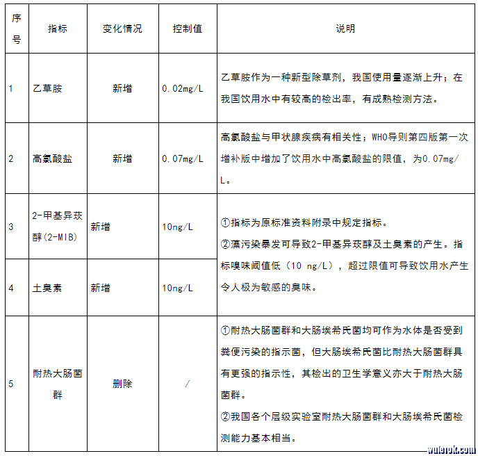

01
水质指标变化
水质指标由GB5749-2006的106项调整为97项,包括常规指标43项和扩展指标 54 项;
增加了4项指标,包括高氯酸盐、乙草胺、2-甲基异莰醇、土臭素;
删除了13项指标,包括耐热大肠菌群、三氯乙醛、硫化物、氯化氰(以 CN-计)、六六六(总量)、对硫磷、甲基对硫磷、林丹、滴滴涕、甲醛、1,1,1- 三氯乙烷、1,2-二氯苯和乙苯;

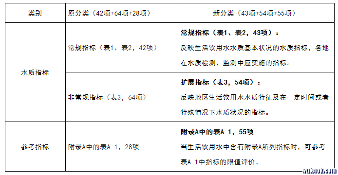

02
水质指标数量变化
参考指标由28项调整为55项,其中,17项新增,12项由原标准水质指标转入(1项常规,11项非常规),2-甲基异莰醇(2-MIB)、土臭素2项指标转为水质指标。增加了总β放射性指标进行核素分析评价的具体要求及微囊藻毒素-LR指标的适用情况;

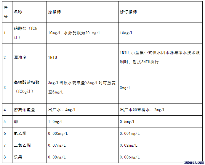

8项指标限值变化
97项水质指标中,有8项指标限值发生变化,包括硝酸盐(以N计)、浑浊度、高锰酸盐指数(以O2计)、游离氯、硼、氯乙烯、三氯乙烯、乐果;
出厂水及末梢水游离氯限值由原来的4mg/L降低为2mg/L,但末梢水余量限值不变,对管网的水质精细化管控要求更高,同时也更符合饮用需求。

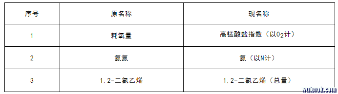

指标名称变化
更改了3项指标的名称,包括耗氧量(CODMn法,以O2计)名称修改为高锰酸盐指数(以O2计);氨氮(以N计)名称修改为氨(以N计);1,2-二氯乙烯名称修改为1,2-二氯乙烯(总量);

指标分类变化
1、7项指标由原非常规指标调整为常规指标
考虑到氯化消毒的广泛采用,消毒副产物在饮用水中检出率较高,且有较强的健康效应,因此一氯二溴甲烷、二氯一溴甲烷、三溴甲烷、三卤甲烷、二氯乙酸、三氯乙酸等6项指标由原来的非常规指标调整为常规指标。由此可见,消毒副产物的受重视程度进一步提升。
鉴于氨(以N计)能反映水体受生活污水等污染的程度,且其浓度对净水工艺,特别是消毒剂的投加控制具有重要影响,因此,将氨(以N计)由原来的非常规指标调整为常规指标。
2、12项指标从原非常规调整为参考指标
结合多部门水质调查、检测结果以及相关毒理学证据,新标准将三氯乙醛(从原0.01mg/L放宽到0.1mg/L)、硫化物、六六六(总量)、对硫磷、甲基对硫磷、林丹、滴滴涕、甲醛、1,1,1-三氯乙烷、1,2-二氯苯、乙苯、氯化氰等12项指标从原非常规调整至参考指标。
3、4项指标由原常规指标调整为扩展指标
鉴于我国饮用水中硒、四氯化碳、挥发酚类(以苯酚计)和阴离子合成洗涤剂等4项指标超标率较低,仅为局部点状污染或区域性污染,新国标将上述四项指标由原常规指标调整为扩展指标。
