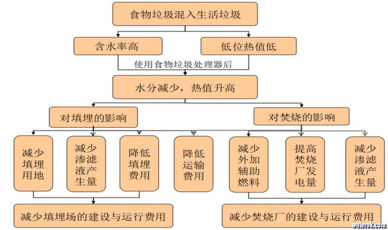

4)FWD的普及,经济上有利于湿垃圾减量化,节省大量运输费,焚烧费(湿垃圾减少后燃料节省),填埋场费用,环保上减少了垃圾处理中有害物质(垃圾渗滤液,二噁英等)的排放。
这笔经济账,我查到上海,深圳和珠海都有测算的论文,估计各大城市都有对应测算。FWD的普及,运输费焚烧场填埋场运营费和建设费的减少,和污水处理厂兴建和运营的增加,都有相应的一本账。上海是建议控制在10%再观察,而珠海是18%。

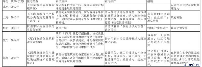

前阵子有个新闻,上海市绿化局局长邓建平表示,受限于上海排水管网的条件和污水处理的能力,主要影响因素在雨污环境还没有彻底消除前,目前不鼓励家庭采用厨余垃圾粉碎机。我觉得还有一个考虑是担心上海市民一窝蜂上,加速超过10%普及率,希望给降一下温。“雨污环境改造没有完善以前,我们不鼓励厨余垃圾粉碎机处理,市政府关于垃圾分类的相关要求做好垃圾分类投放,下一步市政府相关部门为加快调查研究,就垃圾粉碎机的使用提出指导意见。”
7 s4 n3 o9 E, Q' n; |
大环境上,国家其实对FWD是支持的,国务院之前就发布了【国务院关于加快发展节能环保产业的意见】里面提到“拉动环保产品再生产品消费,推广家庭厨余垃圾处理器,满足消费者需求”。北京,上海,深圳,厦门,杭州也都出台了相关政策来推广。
