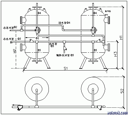

当软化器进水压力<0.25MPa时,经软化后水压较低。如果低于0.15MPa则可能无法满足过滤式除氧器的反冲洗要求,应增设加压泵。可采用如下流程:
---锅炉给水除氧器---
还有一些其他结构的产品如下图所示
