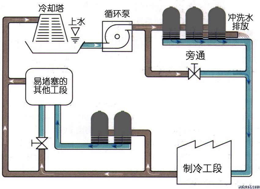

应用场合及特点示意图(点击图片可看大图)

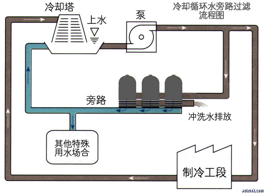

1. 冷却塔旁滤系统(全滤) (20-100微米)
  适合行业:所有行业的冷却循环水
系统重要优点:
定量排污:通过调节反冲时间,系统可进行自动有比例的排污,保证合适的浓缩倍数。
顶层:重要的冷却设备通常被安装在顶层。在这种情况下,SPIN KIN过滤器的轻便,节省空间及模块化的设计便有很大的优势。
耐腐蚀:冷却塔的水是含盐的,而高科技的塑料过滤器能有效防止盐分所造成的腐蚀。
易清洗:在炼油行业,循环水系统包括旁滤装置都可能受到漏油的污染,塑料盘片较容易清洗干净,重新使用。

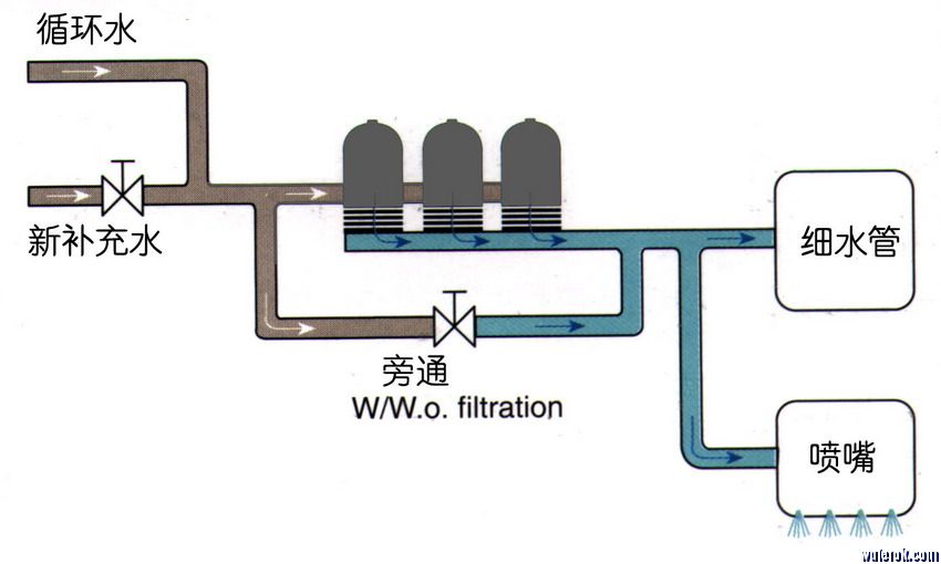

  适合行业:冶金,汽车,采矿,造纸,食品饮料,机械,纺织,尾气处理
系统重要优点:过滤稳定:自锁性过滤,即使在10公斤压差下工作,也不会有任何泄露。
过滤效率高:深层过滤,高效截留软性和纤维性杂质
反冲水量少:若采用空气辅助反冲模式,反冲水量小于0.2%。
过滤时无副作用:无过滤介质泄露。
不间断供水:反冲洗时依然保持过滤运行。
过滤精度可以变换:根据下游喷嘴的大小,可以更换过滤叠片,调整过滤精度。

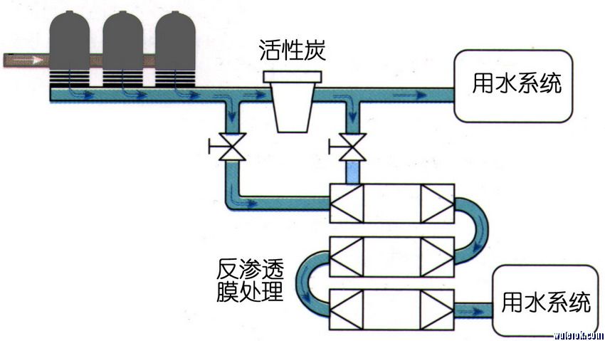

系统重要优点:
过滤效率高稳定:深层自锁性过滤,高效截留软性和纤维性杂质,不泄露。
占地小,灵活:各单元可以灵活组合,使水处理整体系统紧凑美观。
集中控制:将过滤控制系统并到整体水处理系统中,实现集中完全控制。
水体适应性广:全塑料过滤单元可以适合地下水,地表水,污水,海水等
耐结垢:即使最严重结垢倾向的水也能过滤,叠片结垢后,可轻松清洗复原。

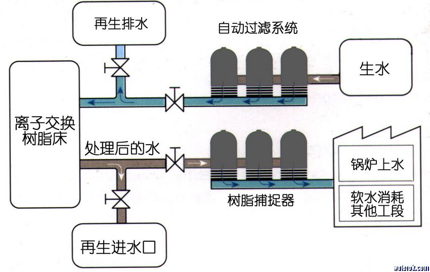

适合行业:各行业的锅炉水处理,水软化和去离子处理
系统重要优点:保护离子交换树脂:
过滤和反冲时可以保持连续供水
占地面积小
减少再生盐水量
下游树脂捕捉器:抗酸水能力
能简便地进行观察
自锁性深层过滤,高效防树脂泄露能力
模块化可调节,占地小,无须维护

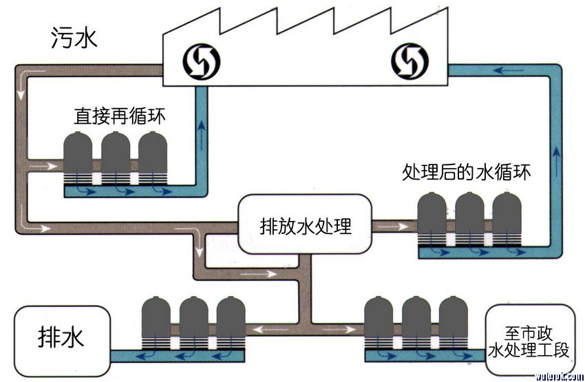

适合行业: 各行业废水直接过滤,废水回用
系统重要优点:
耐腐蚀:全塑过滤系统,耐腐蚀性非常好
高效反冲洗:废水中的杂质多为粘性杂质,SPIN KLIN独特的反冲原理保证了高效的反冲再生。
负荷能力强:不管是废水处理中意外情况下的大量杂质产生还是细菌,藻类的异常繁殖,只会增加过滤系统的反冲频率,不会影响过滤系统运行和过滤效果。

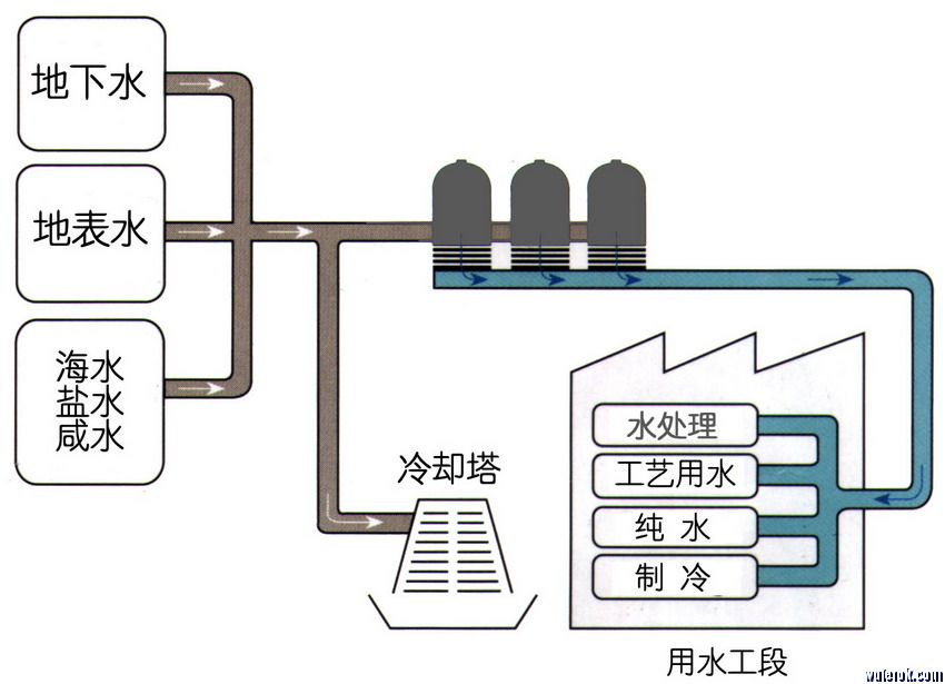

适合行业:食品饮料,造纸,纺织,化工,采矿,电子和铸造等
系统重要优点: 过滤-准确,稳定,高效。
自动反冲-特别高效
不间断供水-冲洗过程中的压头损失可忽略不计
无时间效应-耐用,耐久,无耗损或老化
操作和维护-简单而易于操作
下游水供应保证-非常可靠
