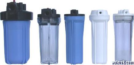

  常见的家用滤芯式过滤器一般为下图所示的样子,主要由一只塑料滤壳、顶盖及滤芯组成。接口一般有4分(1/2")或6分(3/4")两种,根据所装滤芯的长度,可以分为10"或20"等规格。建议根据自己的安装条件来选择,在可能的情况下,选择大一些的更好些,可以提供更大的容量。其安装也较为简单,直接接好进出水管即可。滤芯有一定的使用寿命,需要根据实际情况及时更换(原滤芯一般可以进行少数几次的简单冲洗,其后应予以抛弃)。

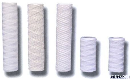

  滤芯接头一般为国际通用的三种型式:222接头、226接头、平口,可以采用的滤芯有很多种:熔喷滤芯、线绕滤芯(又称为绕丝滤芯、线缠绕滤芯)、折叠滤芯是最常用的,主要用于去除水中的悬浮污物及有机物、胶体等物质。+ e" O  |5 K4 e5 M' S+ e7 h; N
熔喷过滤芯由聚丙烯超细纤维热熔缠结制成,纤维在空间随机形成三维微孔结构,微孔孔径沿滤液流向呈梯度分布,集表面、深层、粗精过滤于—体,可截留不同粒径的杂质。滤芯精度范围0.5-100um,其通量是同等精度蜂房滤芯的1.5倍以上,可配置不同型号的端盖接头,满足各种工程安装的需要。用途适用于饮料用水、生活用水、超纯水设备保安系统以及油田注水,化学药液,电镀液等电子、石油、化工、医药、食品行业的液体过滤。/ i% u7 Z! _) o5 v& o6 d
线绕滤芯是由具有良好过滤性能的纺织纤维纱线精密缠绕在多孔骨架上精制而成的。其纱线材料有丙纶纤维、晴纶纤维、脱脂棉纤维等。缠绕时通过控制纱线的缠绕松紧度和稀密度,可以制成不同精度的过滤芯,能有效去除各种液体的悬浮物、颗粒杂质等,对各种液体有较高的净化效果。/ t$ Z/ _; n# V" T8 R. J

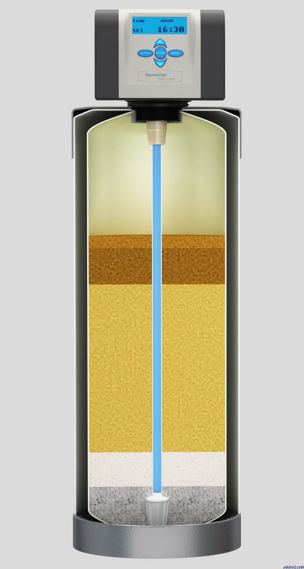

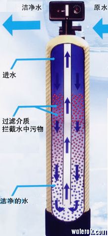

常见全自动介质过滤器的样式
! B8 m( y1 d# i  V2 _) ^常见的全自动介质过滤器的基本结构如右图所示,主要由一个多路阀(控制头)、一只罐、加上中心管及上下布水器、滤料来共同组成,介质过滤器可以去除水听颗粒状杂质或一些胶体等物质。; c, u6 V  I/ t7 A( [
