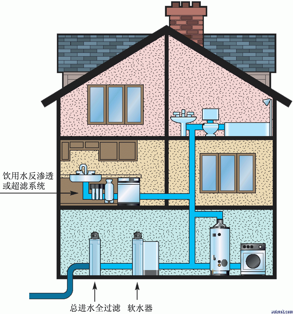

一般情况下的水处理流程是大同小异的:
7 r' V7 M: m" \# ~. w" J粗过滤(多介质或砂滤等)->特殊过滤(活性炭或KDF等)->软化(离子交换)->精密过滤(PP棉滤芯等)->纯净处理(RO或纳滤等)->后处理(改善口感的炭滤)及消毒(紫外灯等)
# s6 C" x- D+ K* E* F2 l  目前在我们的生活中,可能遇到的家用水处理系统主要有过滤、软化、消毒、纯净等不同的类型。
  T( q& ]" Y2 O# D0 o2 {  过滤:生活杂用水可以仅仅过滤处理,如果不想投资太多或原水硬度不高(原水硬度在3mmol以下),大多数生活用水经精密过滤处理就足够了;
/ d0 Z& K( k( [$ M7 a0 }  软化:主要是为了去除水中的硬度,防止结垢,降低硬度对生活及身体的影响,北方多数地区需要;) F- O0 P& V, ^" r. u  l  R
  纯净处理:常见的是采用反渗透方式对水进行处理,从理论上讲处理后的水就是生活饮用纯水了(与我们购买到的桶装或瓶装纯水一样),去除了水中的绝大多数的离子,这种水就可以直接饮用。; k( M$ u5 f# O3 A
  后处理:主要用于改善口感的炭滤 或消毒(KDF或紫外灯),由于纯净水的口感不是很理想,所以一般需要采用后置活性炭过滤器来改善一下。有些配置中装了小型的水箱可能会有轻微的污染(设备及管道也可能有轻微的污染),可以用小型的紫光灯管消毒;KDF是一种特殊的高纯度合金材料,主要用来去除一些特殊的成份,多数情况下是装在反渗透的前面。
% i3 ^9 D2 g7 R: X0 {( J5 Y在家用场合 一般情况下建议采用的过滤是:
( e# g5 T; P' h! a- q砂滤(采用全自动或手动的砂滤罐)-->活性炭滤芯(如果有足够的安装空间,建议用20"的部件)-->精滤或超滤(可以用20"的部件)-->紫外线(或KDF)。
1 r2 z7 J6 r  x) S$ f1 r
