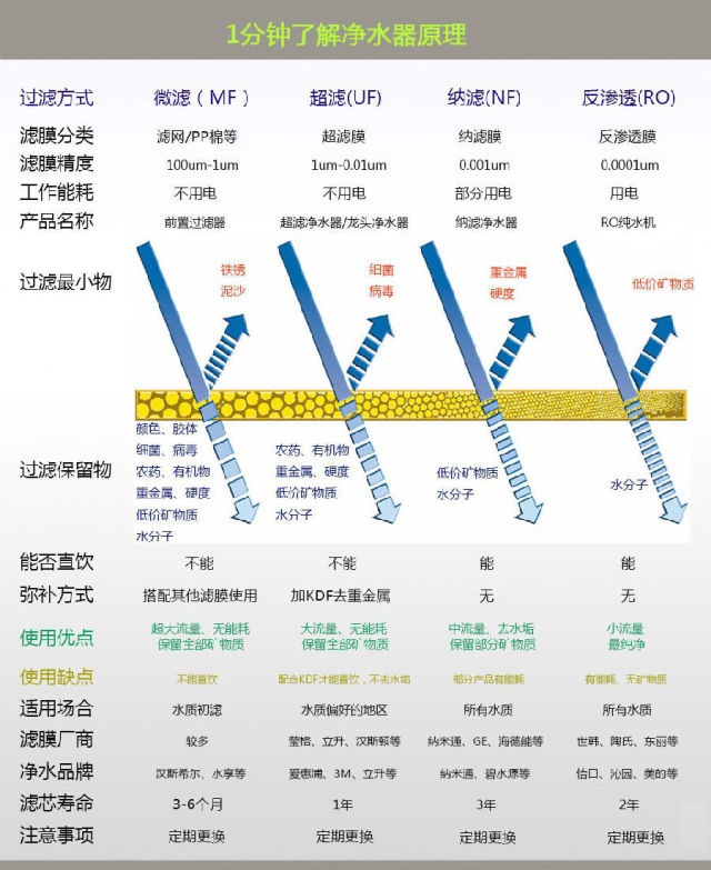

按滤膜的过滤孔径的精度和对溶解离子的去除能力分类,净水滤膜包括精滤、微滤、超滤、纳滤、反渗透四大类。生活直饮水的主要过滤手段为去除细菌的处理方式。其详解见下图:

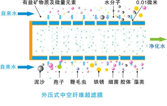

1.1 超滤膜(UF)

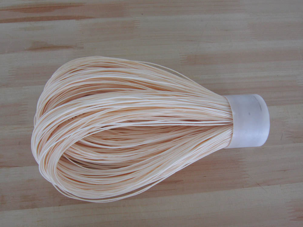

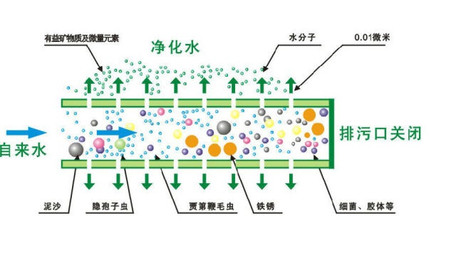

中空纤维超滤膜丝:0.5-2.0mm,内径0.3-1.4mm,中空纤维管壁上布满微孔其过滤精度为0.5-0.01微米,孔径以能截留物质的分子量达几千至几十万。原水在膜外侧或内腔加压流动,分别构成外压式与内压式。超滤是动态过滤过程,被截留物质可随浓缩小排除,不致堵塞膜表面,可长期连续运行。超滤膜是最早开发的高分子分离膜之一。能够去除细菌、胶体、有机物等大于0.01微米的杂质。
; ]) R7 ?3 k9 h6 Y8 _" o/ C
1.11内压式超滤膜及原理
2 z: x' g9 u, ?4 L- J7 ~' q2 f
1.12外压式超滤膜及原理

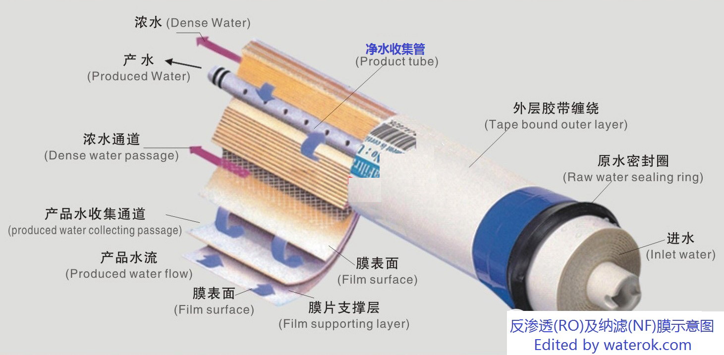

1.3 反渗透膜(RO)
RO是英文Reverse Osmosis Membrane的缩写,中文意思是:反渗透/逆渗透,一般水的流动方式是由低浓度流向高浓度,水一旦加压之后,将由高浓度流向低浓度,亦即所谓逆渗透原理。由于RO膜的孔径是头发丝的一百万分之五( 0.0001 微米) , 一般肉眼无法看到,细菌、病毒是它的5000倍,因此,只有水分子能够通过,其它任何杂质、离子、及重金属均由废水管排出,产水为纯净水。所有海水淡化的过程,以及航天废水回收处理均采用此方法。

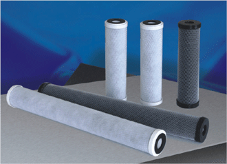

2.1 PP棉

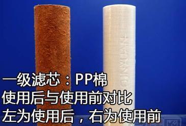

PP棉滤芯以聚丙烯(PP)热熔方式制作而成,其精度为1um至 5um。是一种高效率、低压差、使用寿命长且适用性广泛的滤芯。
主要功能:通过物流拦截筛除大于滤孔直径的物理性污染物.去除水中大于5微米的颗粒状杂质, 如:悬浮物、泥沙、红虫、铁锈、胶体等大体积的物质,降低水的浊度.
使用范围:广泛运用纯水、食品饮用水前置过滤处理;配合RO反渗透膜、纳滤膜、超滤膜等作为前置过滤预处理等。
更换周期:处理水量一般为5吨,更换周期3-6个月为宜,具体根据源水水质和用水量而定。
' D; H" Y" `0 z5 `  Z1 W
2.2 活性炭
制造工艺:水处理活性炭一般以优质椰子壳为原料,经系列生产工艺精制而成,外观呈黑色。优点是孔隙结构发达,比表面积大,吸附性能强,1克椰壳活性炭的过滤孔隙展开面积大约为2000平米。库层阴力小,化学性能稳定,易再生。根据需要有制作成粉末状、颗粒状、烧结棒状或者纤维状。不同的水处理场合适用于不同的活性炭性状
主要功能:通过超强吸附能力去除余氯、异色、异味、除重金属等有毒有害物质,并能改善水的口感。
使用范围:广泛运用纯水、食品饮用水的处理过程中;配合纳滤膜、RO反渗透膜、超滤膜等作为前置过滤预处理等。

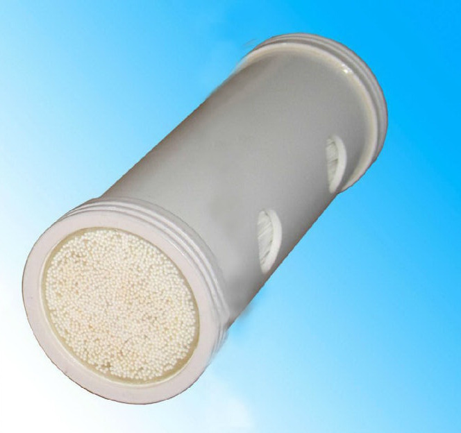

2.3 软化树脂
简介:软化,即降低水的硬度。软化水系统包括三部分,即离子交换部分、盐再生部分和控制部分。离子交换技术是软化系统的工作原理,它的主体是离子交换树脂,由于水的硬度主要由钙、镁形成及表示,故一般采用阳离子交换树脂,将水中的Ca2+、Mg2+(形成水垢的主要成份)置换出来,随着树脂内Ca2+、Mg2+的增加,树脂去除Ca2+、Mg2+的效能逐渐降低。因此,当软化水设备使用一段时间后,需用25%浓度NaCl再生部分对树脂进行再生处理,恢复树脂的效能,提高树脂的使用寿命。控制部分可实现整套系统的自动运行,根据系统的运行时间或通过水量来自动进行盐再生。
原理:如以RNa代表钠型树脂,其交换过程如下:2RNa + Ca2+ = R2Ca + 2Na+;2RNa + Mg2++ = R2Mg + 2Na+当钠离子交换树脂失效之后,为恢复其交换能力,就要进行再生处理。再生剂为价廉货广的食盐溶液。再生过程反应如下:R2Ca + 2NaCl = 2RNa + CaCl2;R2Mg + 2NaCl = 2RNa + MgCl2

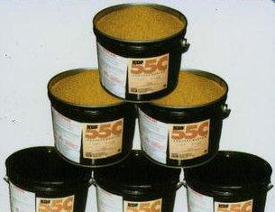

KDF是一种高纯度的铜锌合金,具有使用寿命长,可重复循环使用的特点.KDF处理水的原理是利用氧化还原反应,KDF与水中氧化性有害物质进行电子交换,把许多有害物质变为无害物质。把重金属离子和锌离子置换达到去除重金属离子的目的。
KDF处理重金属离子的化学反应式如下:
Zn/Cu/Zn+Pb(NO3)2 = Zn/Cu/Pb + Zn(NO3)2
Zn/Cu/Zn+HgCl2 = Zn/Cu/Hg+ ZnCl2

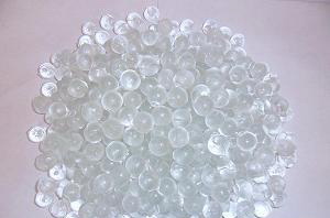

硅磷晶由苏打﹑磷酸﹑碳酸钙等活性成份原料在1200-1700℃高温技术烧制而成的玻璃状小球。对水系统防腐、阻垢、延长设备使用寿命起到了积极的作用。一般情况下不建议在饮用水中使用此材料。
