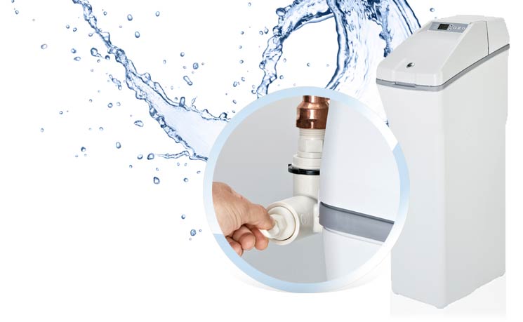

6 W1 k" i5 p7 ^0 L在美国,多数情况下,GE品牌的家用软水机主要是由GE家电集团定购,与GE的水处理部门是完全不相关的两个集团。
1 d+ b" D/ N5 }- r# N  T7 \4 |9 YGE家电向美国怡口Ecowater定制生产了多款产品,全部采用Ecowater的多路阀和控制板,采用Ecowater的设计。产品在美国销售。其中部分产品后期也引入到中国以GE的品牌销售。
: z: m& P6 |' z' {http://www.geappliances.com/products/water/water_softeners.htm5 K+ |/ F5 C7 {) K/ S# W
* r4 A) T" \; [) H+ O' O3 x
同时部分型号由怡口中国引入到大陆市场,通过OEM方式由蓝飘尔销售。: y- y0 A  `% }+ q6 \0 _

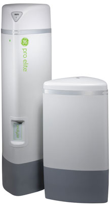

GE的民用水处理业务与Pentair合并后,他们设计了几款新的软水机GE Pro Elite,这些产品采用原来GE/Autotrol的相关阀门,通过Pentair渠道用GE的品牌销售。与GE家电的解决方案不同,也不通过GE家电的渠道销售。这样在市场上就有两个平台的GE软水机,所以有人会误解。
+ y) `  q6 x1 _& [http://www.proelitesystems.com/
