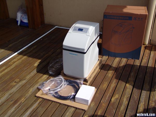

. N, z* z! D+ U2 Z1 l" Z3 T& f1 ~! h2.软水机安装位置的选择:软水机的安装面应坚固结实,其承载能力不低于软水机重量的2.5倍以上,且最少不低于80KG。同时,应考虑软水机的安装管路布置、噪声、环境温度等要求。
4 c! u% i& b1 \- ]9 E 步骤2.JPG / Y- Q9 s6 `/ A+ w  ?' L" y

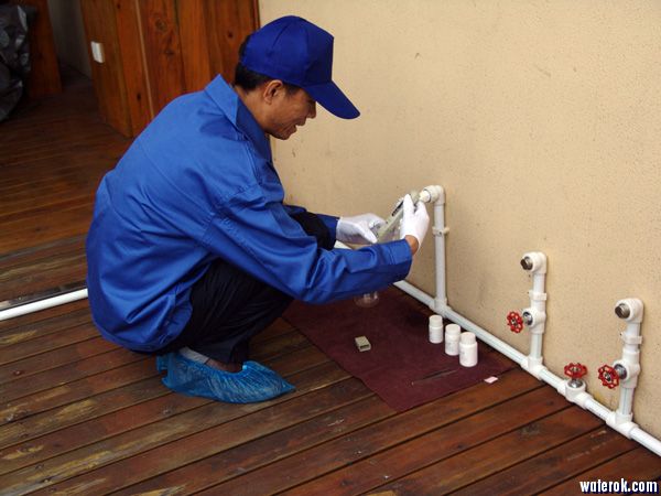

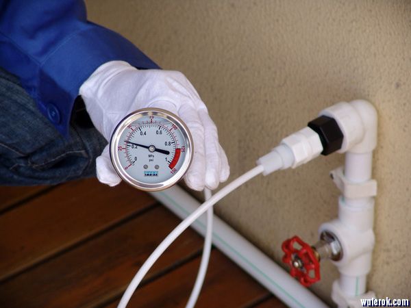

3.测量自来水压力(适宜范围:0.15-0.6Mpa),用压力表测量用户的的自来水压力是否满足软水机产品说明规定的压力范围,低于或高于规定压力则需安装增压泵或减压阀,确保设备的正常运行。

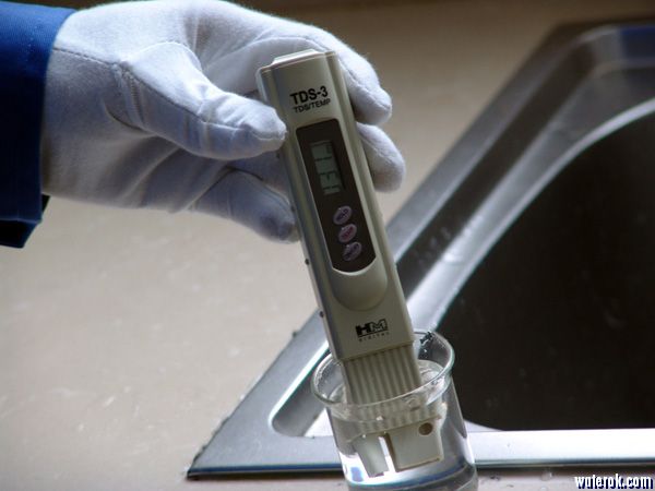

. j; c3 a. d9 p1 ?- G% S( G# n4.检测原水硬度, 用TDS笔实测原水ppm值。 例如显示197,原水硬度估算值为197×85%=170ppm(可通过其他方式监测水质硬度)。5 w- ?" l5 V, m9 i" \( O
步骤4-1.JPG 步骤4-2.JPG 0 H9 D3 c& O3 U9 G: K

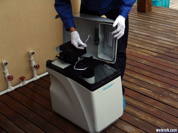

5.打开软水机上盖,断开控制阀和显示面板连接数据线,拆下上盖。
/ t: X9 a3 ^% `% n: u) M2 M5 j$ o 步骤5.JPG 8 n! G& n; ], a" Z1 q8 ^0 S, u

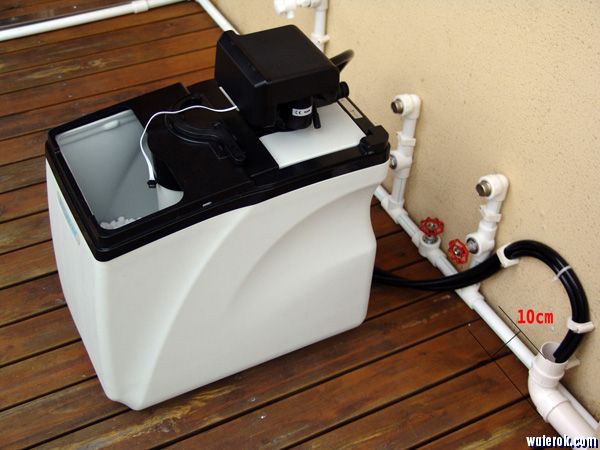

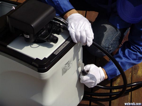

6.溢流管、排水管的安装+ B+ F+ G% q$ M
将喉箍套入黑色软管,将两根软管分别插入软水机排污、溢流管件接口,用一字螺丝刀拧紧。将溢流、排污管理顺捆扎并用支撑管夹固定在墙面上。
! m- S; P7 k. A. d3 k3 ]注意:溢流,排污管口应在排污下水管道或地漏上方留有10cm间隙,切忌将溢流,排污管直接插入下水管道或地漏内产生虹吸现象污水被吸入软水机内部造成损坏。; s6 n; {  U% q" E9 T

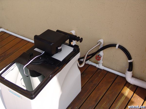

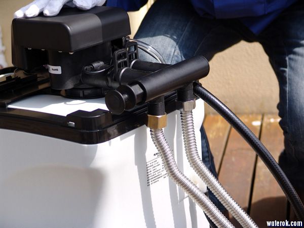

7 j3 G- Q2 j& _" S* ~) P7.管路安装
' x0 |: O* J0 H% A+ u, I) u    首先,将密封垫装入两根波纹管接口内;波纹管分别拧紧在自来水管路旁通系统进出水口,调整波纹管另两端口与软水机旁通阀进出水口连接高度位置。装入密封垫,对应连接至软水机旁通阀进出水口拧紧并连接旁通阀。
$ J* \) S6 Z2 `/ P/ e 步骤7.JPG 步骤7-2.JPG

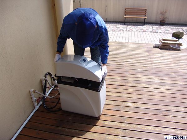

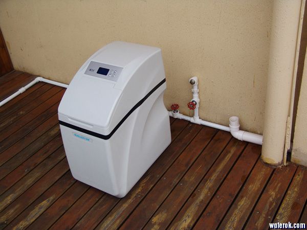

! R9 N) h1 c. R+ d. }* K8.将软水机移至合适位置,将软水机与旁通阀连接,插入卡扣,固定设备。.装软水机上盖,连接显示面板与控制阀数据线并固定上盖到位。8 p: v4 o4 |" W; b' j/ v9 A

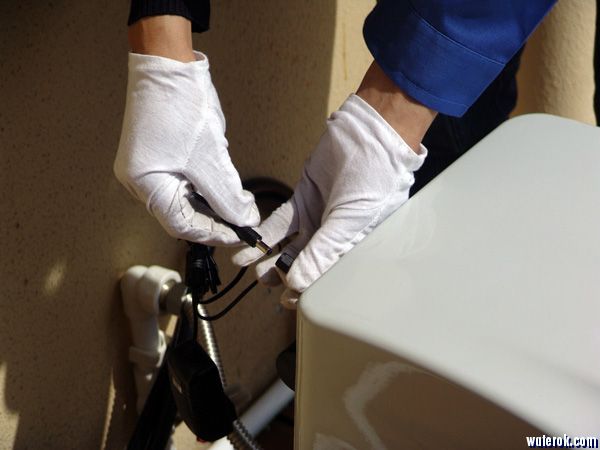

9.连接电源,控制阀电源输入插座与适配器输出插头连接,插入墙上独立电源插座内。
* m) }! z. @) `0 ^5 D& c 步骤9.JPG 7 ^" s7 W# e' a$ N1 t% |

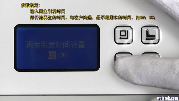

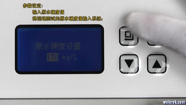

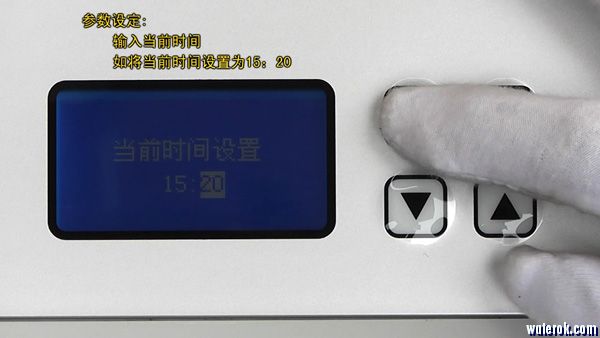

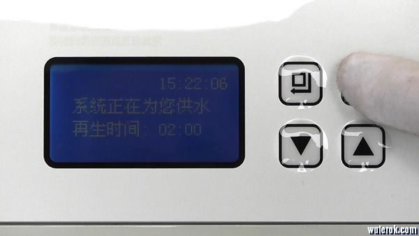

10.参数设定(显示面板界面)
8 d- q! Q" i/ v" l2 S' E润萊软水机系列产品使用的控制阀采用前后台模式设置:前台模式适用于用户,设置当前时间,再生引发时间(默认值为2:00),原水硬度值输入(步骤4中测量的硬度值)并显示运行供水量等参数。后台模式根据规格,型号生产厂商在出厂时已设定。无须用户自己设置。如改变后台设置请用户与生产厂商或当地销售商联系,公司售后服务人员上门为您调试与维护。
5 A. D* r/ q, c  \ 步骤10.1.JPG 步骤10.2.JPG 步骤10.3.JPG 步骤10.4.JPG

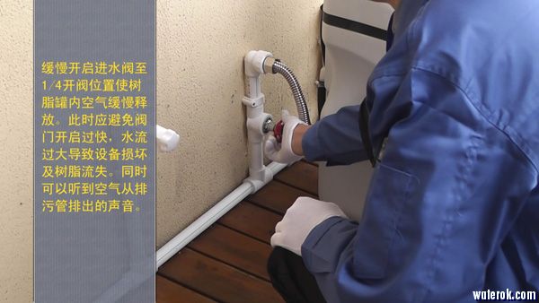

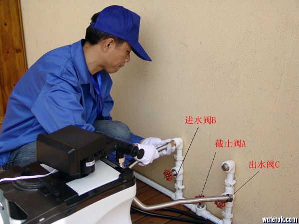

- h* g' A. |5 m5 g11.软水机初期调试 9 `# q# \. ^5 i5 s$ j

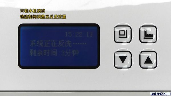

    接通电源将控制阀调整至反洗状态,缓慢开启进水B阀至1/4开阀位置使树脂罐内空气缓慢释放。此时应避免阀门开启过快,水流过大导致设备损坏及树脂流失。同时可以听到空气从排污管排出的声音。待罐内空气完全排尽后,全部开启进水阀门进行反冲洗。将树脂内的一些杂质及破碎树脂颗粒冲洗干净,无黑水,黄水流出为止。7 a$ Q4 T! k8 E0 O$ d+ A' K

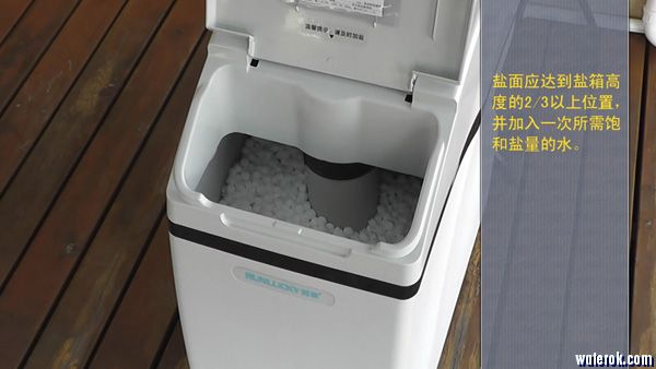

7 I2 F) s9 ~4 `% O/ ^a、盐箱内约加2升水,将控制阀调至吸盐位置,检查是否正常吸盐,吸盐管各处是否泄露。盐箱内水吸完后,检查吸盐管不应有空气吸入。
0 j4 _8 Q8 O: ^. f' M, ab、软水机安装调试后,初次使用应向盐箱内加入再生专用盐,禁止使用含有添加剂盐类或大颗粒晶状粗盐。盐面应达到盐箱高度的2/3以上位置(勿超过溢流口高度),并加入一次所需饱和盐量的水。; n! ~+ I7 c  P' x6 i* f; I
步骤12-1.JPG 步骤12-2.JPG - P" ^9 T% l4 g5 m" Z( l

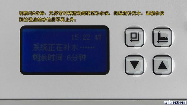

c、观察约2分钟,无异常时将控制阀调至补水位,向盐箱补水,盐箱水位到达设定的水位后不再上升。/ @# P1 `! [+ r: n! R0 k$ Z

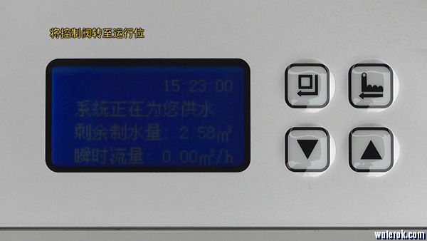

d、将控制阀调至正洗位置,冲洗1-2分钟后,将控制阀调至运行位置。关闭管路系统截止A阀,开启出水C阀及水龙头放水片刻。

步骤4的 硬度估算,意义何在?只是测试安装前硬度?
发表于 2013-4-24 12:15 | 显示全部楼层
chenx119 发表于 2013-4-24 11:31
9 U( n$ x# M' h: s5 d4 Q) L0 A. H步骤4的 硬度估算,意义何在?只是测试安装前硬度?
: y' B2 S+ U5 P' d0 h7 f
在第10步的时候要输入硬度值,供控制系统来估算产水量。
发表于 2013-4-24 12:54 | 显示全部楼层
waterok 发表于 2013-4-24 12:15 2 I. P  L8 |5 o6 O
' t5 F/ M; t; C" l, q3 N没看仔细。谢谢。
