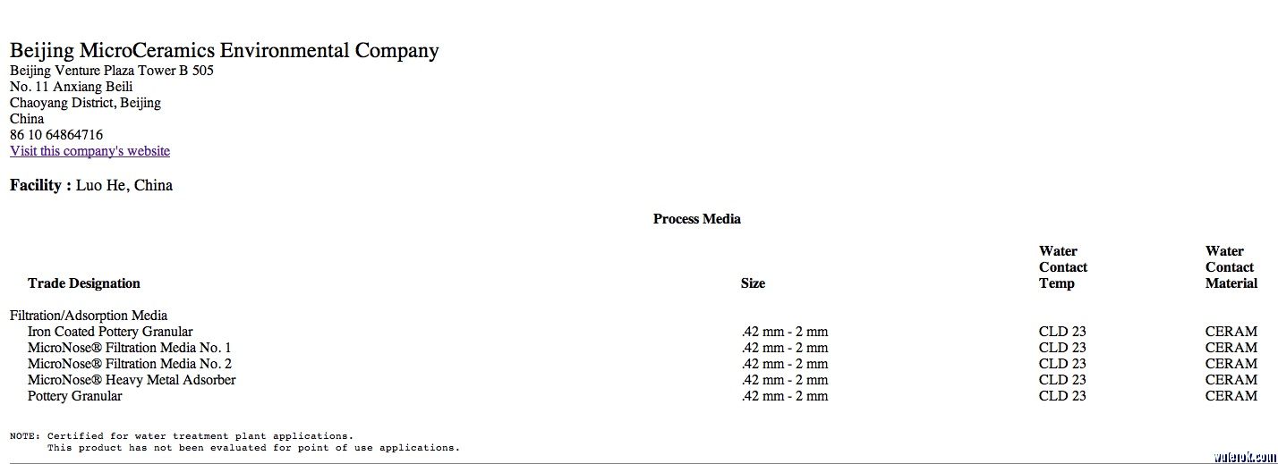

0 y1 ?  S' f3 {/ U- r根据查询NSF信息,了解到目前这个材料只是在2011年以后才通过了NSF61号标准,NSF61是材料安全性的标准,不涉及过滤功能和效率。而且只是用于自来水厂的应用,NSF特地讲了这个产品作为饮用水过滤器还没有被评估。(也就是说这个材料用在净水壶或是其他家用净水器上还没有被认可)
3 D' Q+ }5 x% \5 Q
( z. o" N6 R% c) y5 F3 ^9 y/ `# u5 f7 A2 H
从NSF资料看,这个产品的颗粒度较大,420-2000微米。从NSF认证过的很多产品来说,就颗粒度的大小,这个产品是无法达到NSF53标准 除重金属的要求的。如果把这个产品放到过滤芯里,也很难达到NSF53号标准的要求。( n$ \8 q4 U- z( _& G4 R

( |! u$ _4 \+ C' ^( U从了解到目前江西景德镇专攻功能陶瓷载体方面的相关信息和我原来对于材料、纳米技术的基础判断,这个技术很可能就是一般的镀层技术,是把氢氧化铁(目前大多用于砷的过滤)镀到2毫米大的球状材料上。主要还是一种吸附作用去除污染物。他们这种材料应该用在较差的地区做市政供水处理有一定应用,用于过滤芯的效率很难达标, 尤其是除铅效率要真达到90%几乎不可能。; G7 C9 J7 i7 e5 U

; G$ \, G; ]# M: Y( k8 z. g+ V综合来看,这个提法和技术都更多地是概念性的,核心上没有特别的创新之处,所讲到的早期NSF认证不是特别可信。而且NSF明确声明这个材料没有被认证为做末端民用净水用,至今相关产品在国内也没有水批,只有材料有一个检验报告,他们却拿这个技术做净水壶,所宣传的功能都没有任何正式认证和检验。! d! }8 z  }; e; g1 \
