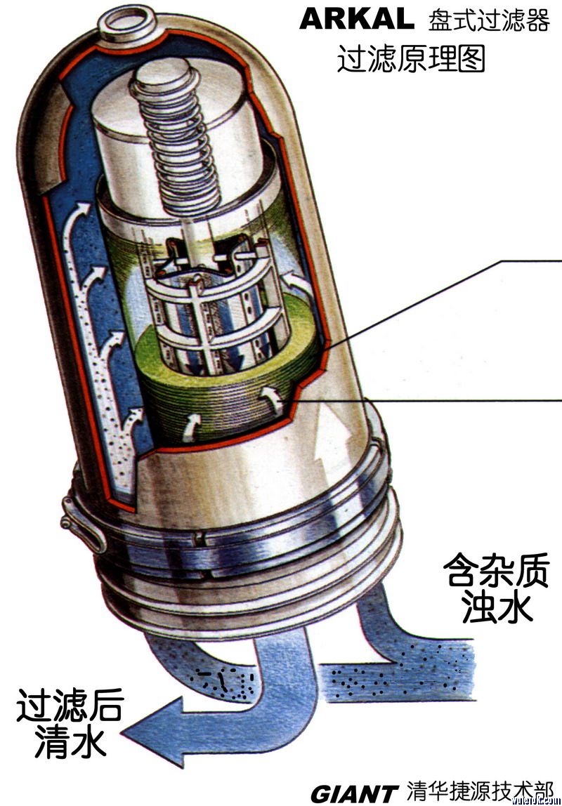

一、可松盘式过滤器工作原理(以“阿科ARKAL”产品为例,洁明-亚高产品与之相同):

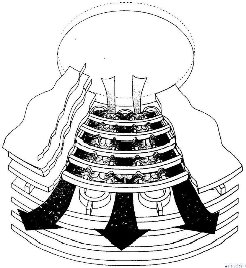

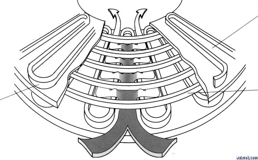

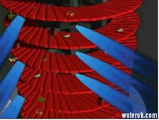

  这种盘式过滤器的内部支架经过了特殊设计,可以利用弹簧和液压将盘片压紧,薄薄的特定颜色的塑料叠片两边刻有大量一定微米尺寸的沟槽。一串同种模式的塑料盘片压紧时,叠片之间的沟槽交叉,从而形成一系列独特的过滤通道(由于沟槽不是径向的,所以通道的通过性是变化的,如下图中右上方的图及中间的图所示))。凡是通过直径大于这个通道中最小部分的悬浮物都被拦截下来,大部分污物被拦截在盘片与外壳间,少量污物进入通道内以后才被拦截下来;反冲洗时加在盘片上的力卸去,盘片在水力的作用下松开,清水由支架内部的通道进入到盘片内,沿切线方向喷出,带动盘片旋转,可以有效地将盘片通道上的污物彻底清除出去。

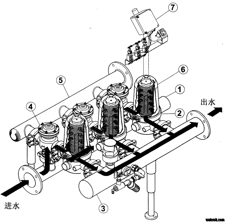

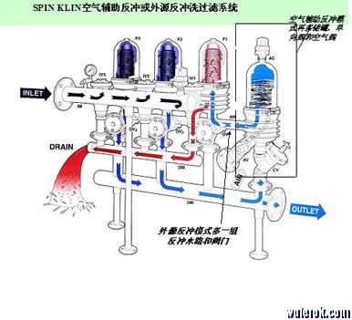

在过滤状态下,原液从外面通过叠片,过滤叠片在弹簧力和液力的作用下被紧紧地压在一起,杂质颗粒截留在叠片交叉点,经过过滤的液体从过滤器中流出。当到达一定压差时或时间,系统自动进入反洗状态,控制器控制阀门改变水流方向,反冲水压拉升弹簧使叠片被松开,位于SPIN KLIN 柱上的喷嘴沿切线喷射,使叠片旋转,将截留在叠片上的杂质冲洗甩出。
(在上面的图上点击可以看到更清晰的大图)

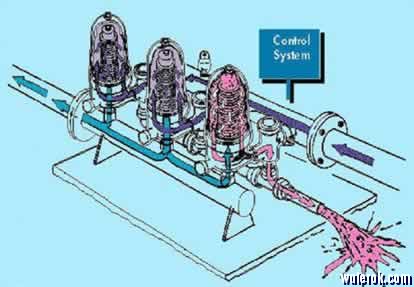

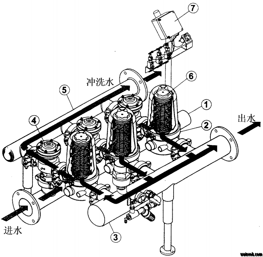

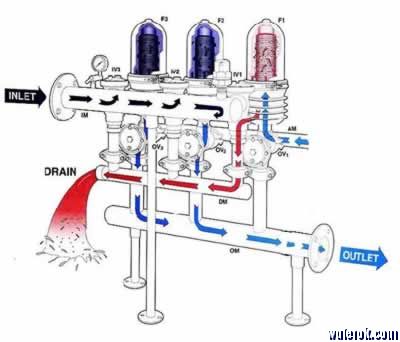

  一个过滤单元内大概装有100多片滤盘,数个过滤单元构成一个全自动盘式过滤器。盘式过滤器的控制系统是压差控制或时间控制,当设定压差或时间条件满足时,控制系统发出指令,一只过滤单元开始反冲洗:加在盘片上的压力松开,专用的三通阀状态转换,水流方向改变,出水口改为进水,进水口关闭,排污口打开,其他单元过滤后的清水反向进入过滤单元,将污物清洗干净。其他的过滤单元依次冲洗干净。

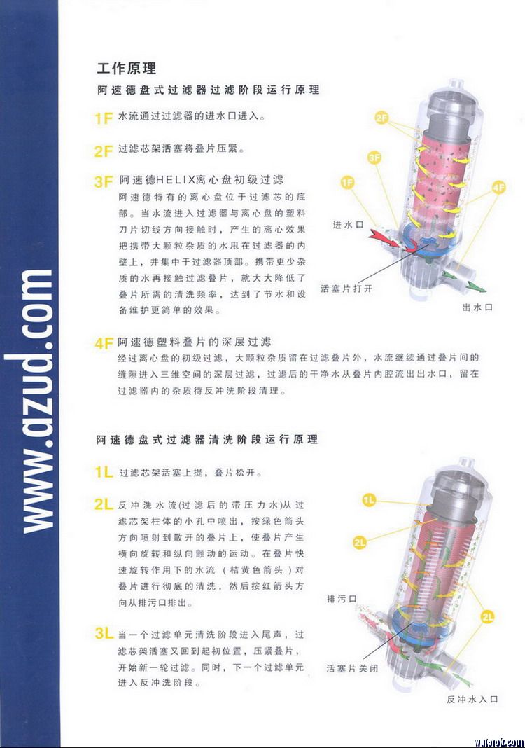

二、阿速德(Azud)盘式过滤器工作原理
  HELIX技术-西班牙阿速德(AZUD)的盘式过滤器在主要原理与阿科(ARKAL) 很相象,但是其内部设计上有一些更有特色的不同之处。主要是其底部采用了HELIX旋流设计,水流进入到过滤单元内时,沿外壳的切向进入,这样水带着悬浮污物在过滤单元内高速旋转,在真正用盘式过滤器对原水进行处理之前,系统已经将大部分的泥砂等从水中分离出来。 这样过滤器的实际负荷就大大减少了,与其他同类产品相比工作周期可以延长高达10倍左右。

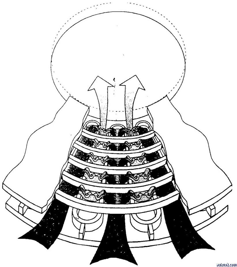

三、固定盘式过滤器工作原理(以ELGO产品为例):
  这种盘式过滤器的滤盘的两侧有不同的特殊设计的结构,一侧是环状沟槽,另一侧为连续的S形棱边,其中S形棱的外侧开口大一些,当多个盘片叠加在一起的时候,构成外侧较大,内侧较小的储污空间,同时环状沟槽形成多重通道。工作时水由盘片外部进入,污物被拦截在S形棱边内;反冲洗时水从内部反向流出,将污物带出来(如下图,在图上点击可以看到更清晰的大图)。

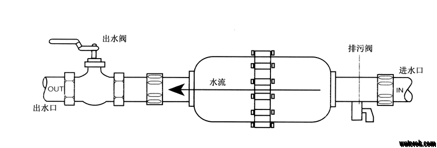

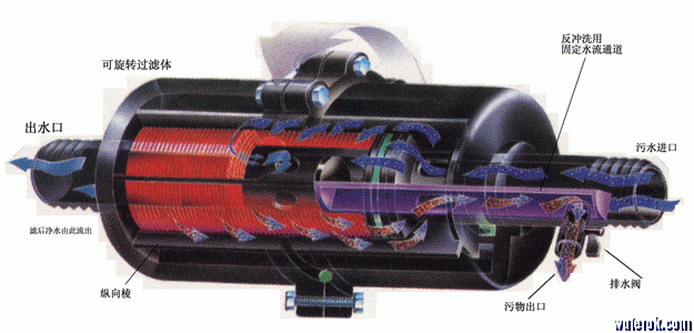

四、半自动盘式过滤器工作原理(以ELGO产品为例):
  半自动盘式过滤器是一款特殊结构的产品,采用了巧妙的内部通道设计,可以用较低的成本完成一些基本的过滤要求。这种过滤器在反冲洗时只需要人工关闭进水口,打开排污口,旋转主过滤体数圈即可。不需要拆卸管道及过滤单元,也可以我只并连安装以得到更大的处理能力,方便实用。不过目前这种结构的产品仅有1"和2"两种,在过滤精度50um时其标准处理流量分别在2-3t/h和13-18t/h左右。

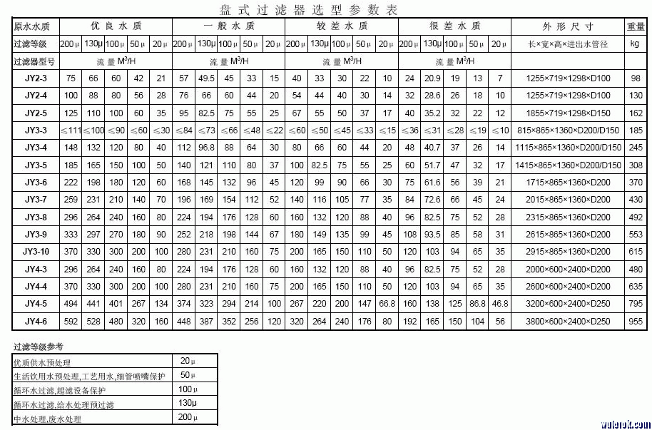

  北京洁明产品的选型参考数据(资料来源-洁明公司官方网站,如果看不清可点击图片看大图,或点这里下载PDF格式文件):
