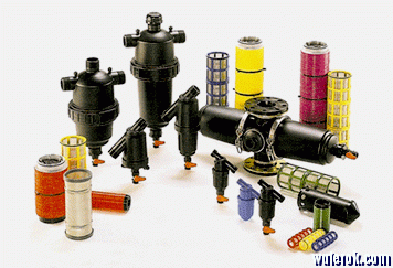

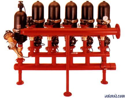

高效过滤器主要是指网式或盘式过滤器,因为与传统的介质过滤器相比效率高很多,所以把这类产品统称为高效过滤器.
 全自动盘式过滤器是一种全新思路的产品,其产品在市场上存在已经很久。在工业水处理领域的应用是自1995年左右由北京洁明公司代理以色列ARKAL公司的产品,并在国内市场上大力推广,国内工业水处理领域很多朋友逐渐认识到盘式过滤器的应用市场。其后洁明公司与以色列ARKAL公司的代理关系结束,洁明公司以主推自己在国内生产的“亚高”品牌同类产品;以色列ARKAL的亚太区代理中的中国区部分也由其建立在上海的代表处接管,以“阿科”品牌在国内推广;同时以色列AMIAD(阿美达)、ELGO(雷欧)、西班牙的阿速德(AZUD)也开始由最初的农业灌溉涉足到工业水处理领域。
  目前国内市场上的盘式过滤器主要以ARKAL、ELGO为代表,同时也有AMIAD、AZUD(西班牙)等产品。
  ARKAL一家以色列品牌,主要生产过滤器,该品牌在业内拥有相当好的声誉及相关的工业设计生产经验,其产品设计中采用了反洗时松盘的全新设计思路,使产品适应能力和运行稳定性得到很大提高,是由北京洁明公司于1996年前后引入中国的;ELGO及AMIAD在同类市场上属于起之秀,其盘式过滤器的反洗时则以不松盘为主;AZUD是西班牙品牌,其产品与ARKAL类似,也可以提供松盘反洗的功能。
  网式过滤器采用不锈钢滤网为主要过滤单元,可以在很小的占地下提供非常大的过滤能力,对于很多对水质要求不高的场合是非常合适的选择。在国内市场上网式过滤器以AMIAD-FILTOMAT(这两个品牌在以色列已同属一家公司)为主,近来ELI、ODIS和其他的厂商也在市场上占有越来越多的份额。 国产的设备也在市场上占有越来越多的份额,仿制或独立设计的产品均有不同生产厂商。
过滤属于水的净化过程中不可或缺的处理工段,主要用于去除水中的颗粒状等其他悬浮物,过滤技术总体上来讲以较为成熟的介质过滤为主,但近来非介质过滤器也渐渐在国内各行业应用多起来,其中盘式过滤器及网式过滤器即为较为领先的非介质过滤器,以其独特的结构、优异的性能、高效率、低消耗等特点深受用户青睐。
该类产品在很大程度上可以取代砂滤器等传统的机械过滤装置,其性能优越、水电耗远低于其他同类产品。 高档产品多由以色列设计,在以色列或国内生产装配 ;近几年国内也出现了一些厂商自行设计了一些很有特点的网式过滤器,或是仿制了以色列的网式及盘式过滤器,将设备的价格降低到一个易于接受的水平,本站目前以进国外的技术产品为主,在得到详细资料的时候也会介绍一些国产的设备。
