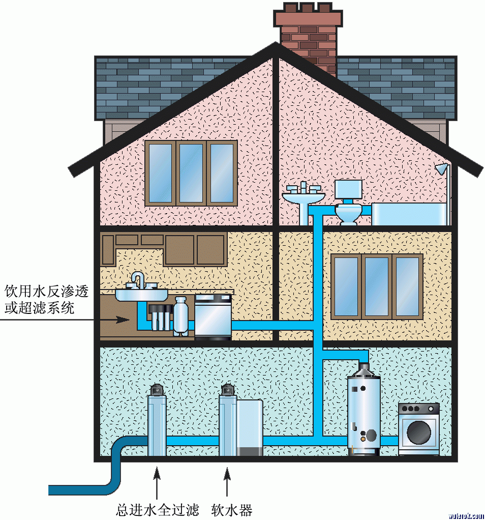

家庭生活中所消耗的水有不同的作用:冲洗(卫生间冲洗或地面清洗)、沐浴、洗衣、餐饮等环节都需要用到水。目前一般的小区都是采用中水冲马桶,所以这一部分就单独分离开了(如果没有中水管路配置,也建议冲厕直接使用自来水,可以单独布管)。
+ u" ?% K6 Z, ?2 `! I     在空间和投资不受限制的情况下,标准的家用水处理系统配置可以按图中的流程来考虑:
9 @# J# `) F/ M7 s+ _
% R: [3 L; o  u9 P, O8 X2 w3 H
9 v4 |4 w7 D0 ]& u
    水进入家里后,首先需要进行"过滤处理",用于去除水中本身自来或管道中带入的杂质。一般用前置过滤器或中央净水机。前置过滤器用不锈钢滤网进行过滤,中央净水机常用的有石英砂过滤+活性炭过滤,是功能相对较强的。当然也可以用其他的过滤器来处理,在实际生活中也可以用尺寸较大的PP棉过滤器+活性炭滤芯来替代,占地小且成本低。部分过滤器中会配备KDF滤料,但对于饮用水来说不是非常推荐。
; F7 ]( R8 i2 A# J* x! U/ p% V; v2 K- l3 F! R* U% ^; ^# ~
     过滤后的水,从物理指标上已经很清澈了,但是如果原水硬度较高的话,进行软化处理是很必要的(由于中国的国家饮用水标准关于这些指标制定得非常宽松,即使达到国家标准要求的水大多数对人体而言其硬度也是过高的)。
( b3 u% k0 w! f0 v; K图中所示的软水器就是用来去除自来水硬度的设备( 也被称为软化器、软水机等),关于软化的基本原理和流程请参考这里(什么是软水(软化)?为什么要软化?常用的软化方法有哪些?),其他的问题可以看看这里-常见问题。  j, \/ {! B5 g$ B
. i" `+ U! e* k% L+ X3 w
    一般情况下,除冲厕以外的用使用软化水均有较好的效果,所以如图中所示,软化后的水进入壁挂炉、热水器、洗衣机、洗手间、厨房等地方。
6 r6 j( X) U$ z* a" H4 h5 u/ `     软化水已经可以饮用了(但不一定适合直饮),尽管国内很多所谓的专家一直对软化水是不是适于饮用存在不同意见,但是根据美国水质协会(WQA)、美国水工业者协会(AWWA)的研究资料和多年的实际使用情况来看,对大多数人来说软化水饮用是安全的、有益的。同时国内的所谓的专家们也未能真正从数据上说明软化水或纯净水对人体的影响有什么不利的地方,都是靠想当然的推测得到结论的。9 C/ E/ |9 {% X( }! I# G2 K
: ?" `; m+ b) n* F+ ]    如果您希望得到更好的水质保证,那么您可以采用超滤或反渗透设备将软化后的水进一步进行处理,这两种技术可以达到更好的处理效果,但是实质上有很大的区别,经过纯水机处理后的水去除了大多数的离子和有害物质,从而可以直接饮用。8 }- X9 z! u, z1 p! b

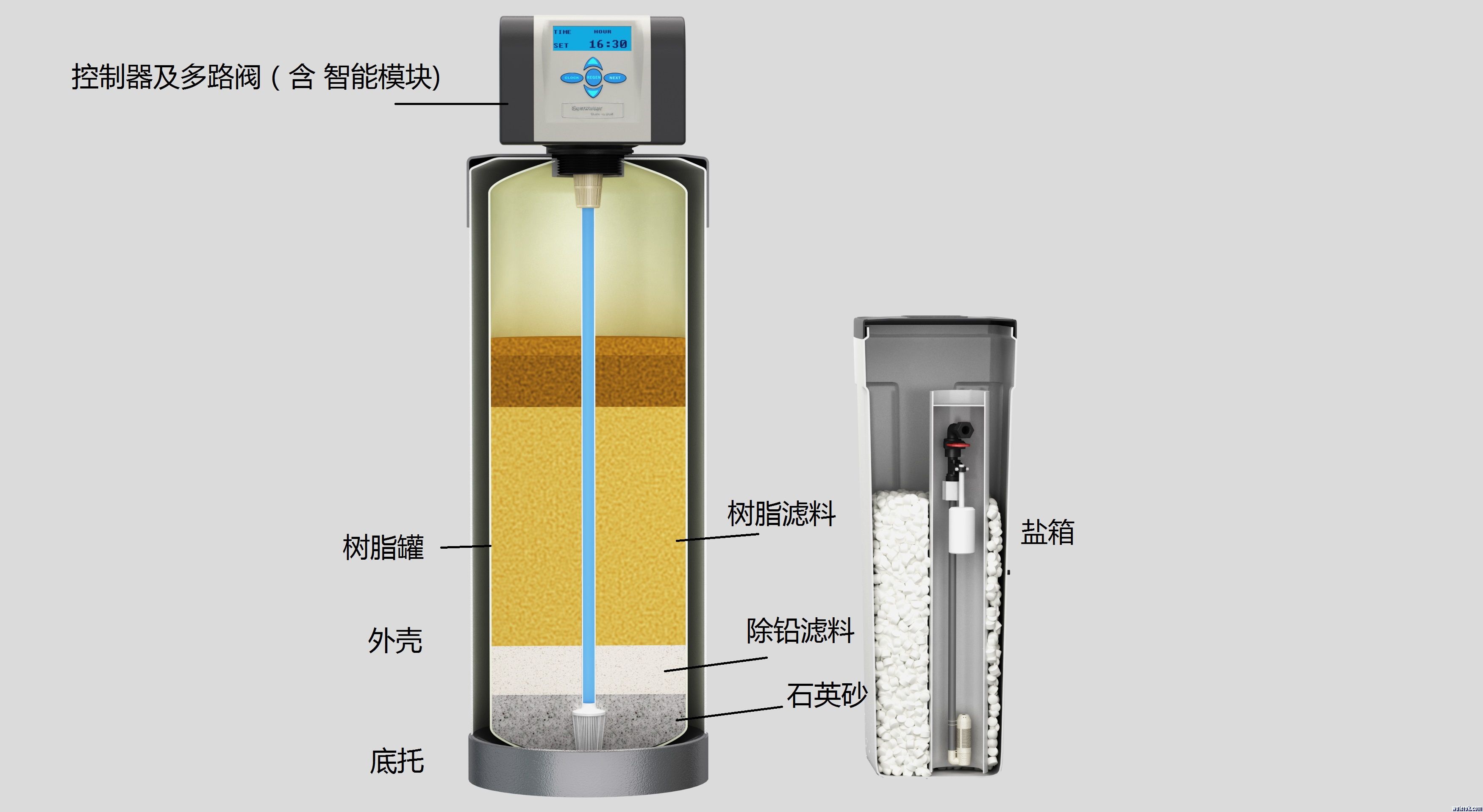

家用软水设备简介:
    目前国内市场上可供家庭使用的软化水设备很多,主要分为两大类:一是整机进口的(至少卖家宣传是整机进口),其中比较有名气的如怡口(ECOWATER)、Culligan(可滤康,康利根)、森乐、GE、水丽、RainSoft;另一类就是主要部件从国外进口,其他部件国产或是全部国产,如开能,百诺肯、恩美特、立升、沁园等,进口部件主要选择AUTOTROL(阿图祖)、FLECK(富莱)、 KENTENICAL(康科)、Clack(克拉克),国产部分主要由开能OEM或是自行采购配件完成。5 E3 e0 f. `& q9 n6 l5 q
     从产品最初的设计思路角度及丰应产品在美国市场上的定位来看,ECOWATER(怡口)、KENTENICAL(康科)等品牌的产品主要是针对家庭及小型商用(家庭、餐厅、酒吧等)领域,在美国商用、工业及其他大型市场上应用很少(近年来相应的市场占有率略有改变);而 Clack(克拉克)、FLECK/Pentair(富莱)、AUTOTROL(阿图祖)等主要针对商业(商场、酒店等)、工业(锅炉、化工、食品生产等)及小型/家用(餐厅、酒吧、家庭等)领域。国产的部件多数在设计上以工业为主要目标,但使用中同时覆盖了家用和工商业用。

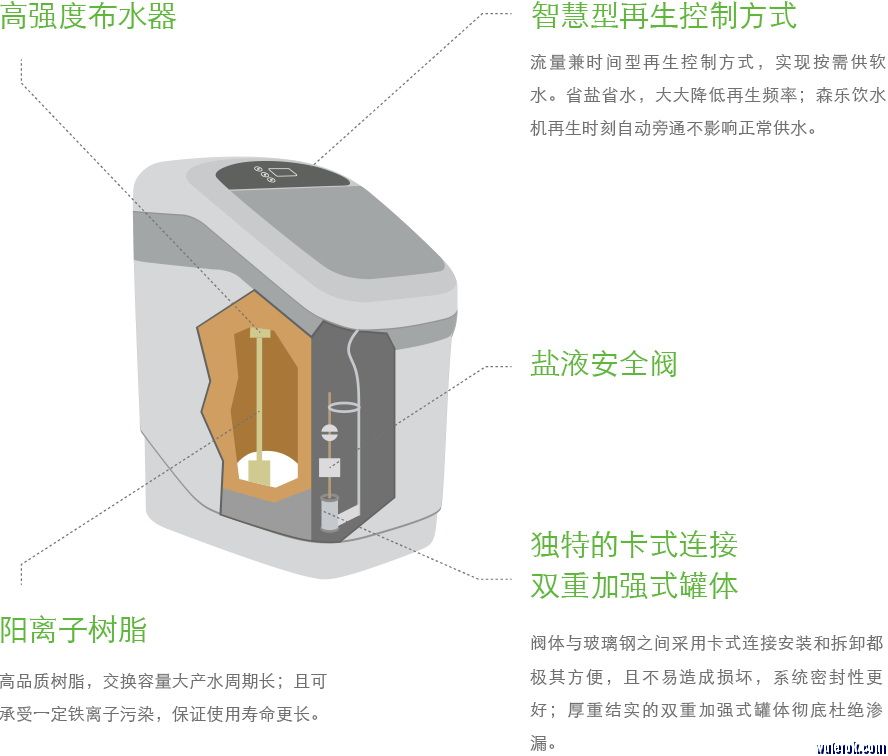

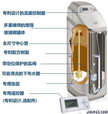

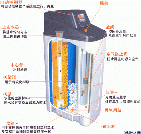

waterok 发表于 2017-1-3 13:23
其他常见品牌的软水机示意图
- R5 p2 ]7 P4 b5 P. H" j  ]
7 U1 F5 f8 j1 L/ n* W) [5 ]. E怡口:
' z: u) ?9 `! E' I/ a8 c  C ecr3500-cn.jpg $ m. n7 q, B' F! U5 i
" G- N8 z. h! p; `开能2 a# i& o& N; T/ H% F0 e
