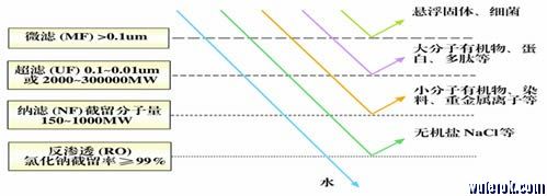

一、膜分离技术简介
" f7 V' ^' x! C, I$ C. i
9 ^! U1 l2 G2 X( m) R0 ]  膜是具有选择性分离功能的材料。利用膜的选择性分离实现料液的不同组分的分离、纯化、浓缩的过程称作膜分离。它与传统过滤的不同在于,膜可以在分子范 围内进行分离,并且这过程是一种物理过程,不需发生相的变化和添加助剂。膜的孔径一般为微米级,依据其孔径的不同(或称为截留分子量),可将膜分为微滤 膜、超滤膜、纳滤膜和反渗透膜,根据材料的不同,可分为无机膜和有机膜,无机膜主要还只有微滤级别的膜,主要是陶瓷膜和金属膜。有机膜是由高分子材料做成 的,如醋酸纤维素、芳香族聚酰胺、聚醚砜、聚氟聚合物等等。- I/ h. `  a( c2 s
9 a& d% j5 C/ z
7 L& g, H0 O9 n  c& z: N* Y' G$ p  Z
二、膜分离过程 7 X! E9 ~$ \: C: l# @
膜是每一膜过程的核心部件,它可以看成是两相之间一个具有透过选择性的屏障,或看作两相之间的界面,膜分离过程可由下图示意,相1为原料或上游侧,相2为 渗透物或下游侧。原料混合物中某一组分可以比其他组分更快的通过膜而传递到下游侧,从而实现分离。
