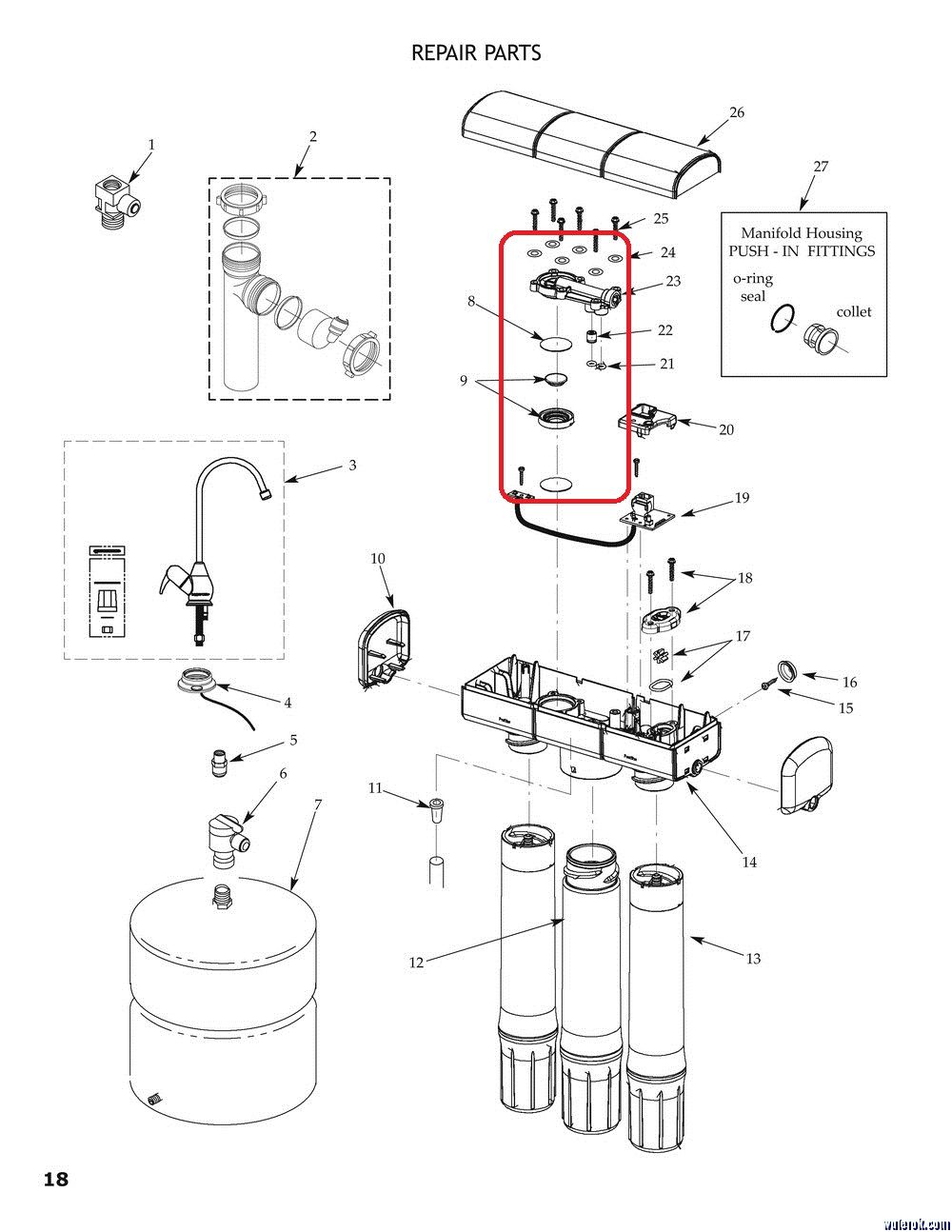

一个朋友联系我,说是装了两年左右的怡口纯水机出水TDS高到80-200左右了.换了RO膜也不管用.找不到原因./ m) p3 C$ {8 j/ a1 n! H
" R& B( w, G/ U& r7 `& \+ F' T
我看了看相关的资料,发现很可能是一个地方的问题.
1 ^, L0 S+ Q6 Q- N$ L1 g" ]7 F' E
+ K) ~. H/ \! t/ c如下图所示,国外的RO机都是在机头内设计了断水装,水罐满了后就自动断水.
3 T) _8 @+ x; P+ s这个断水装利用了一个橡胶的膜片来驱动.如果部件表面不够光滑或是设计时考虑不是很周全的话,这个部分的寿命会比标准的整机寿命短一些.一旦这个部件有破损,就会出现纯水与废水混合的可能.
# Q. F  G! {1 k5 w4 b
) C4 I5 e1 Y! t  }主要是附图中红色标出的这部分,易损部件是8和9
6 l& E* O0 V( ?9 _, J9 [) S; J# O6 f$ h
1 m' O4 N+ ^  }. I
* R8 L0 O3 Q: T6 M. I- ?7 K  Z# {
bear.wu 发表于 2013-10-29 16:10
你说的这个部件是用来关闭进水口的,类似与四面阀的作用。纯水出口是有单向阀的,不会因为这个隔膜片故障造成串水。4 a6 P4 V4 x! g
图中的22号部件是单向阀,建议你检查这个。

% [' j, P' |3 _# r学习了。
/ ^3 T  V4 E4 f3 w9 z( A# l& |7 d: J
回头让用户检查一下。
