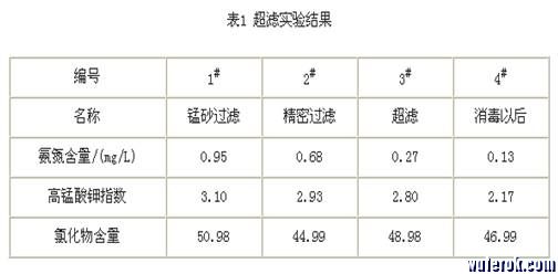

超滤是一个压力驱动过程,其介于微滤与纳滤之间。一般来说,超滤膜的截留相对分子质量在1000~300000之间,而相应的孔径在5~100nm之间,操作压力一般为0.1~0.5MPa,主要用于截留去除水中的悬浮物、胶体、微粒、细菌和病毒等大分子物质。工艺流程是原水从水箱中流出,经过锰砂过滤、精密过滤和超滤三道过滤程序以后,再进行消毒处理,最后得到纯水。3 L7 L7 d; u! F# y

& W% ]' O3 f4 Y! i从表 1中可以看出:只有4号的氨氮含量接近规定的0.1mg/L,考虑到实验读数存在误差,故4号可以看作是符合规定的;而对于高锰酸钾指数这个指标,后3组数据均小于规定的3mg/L,1号是3.102稍高于规定数值,随着对水处理深度的加深,高锰酸钾指数稳步下降;氯化物含量在各个过滤器中的变化不大,均在40~51之间,完全符合小于250mg/L的规定。  |+ R. x4 ^  s' [

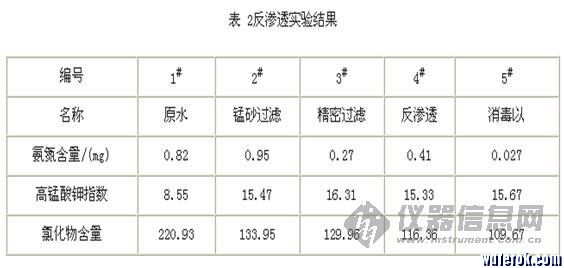

! Y6 q2 Y2 f$ _$ G* h( @  K反渗透净化过程的步骤和超滤净化过程基本一致,也是原水从水箱中流出,经过锰砂过滤、精密过滤两道过滤程序以后,进入反渗透净化器过滤,再进行消毒处理,最后得到纯水,见图2。" U! w. _/ P1 N# o

表2中的几组水样就是分别在上述工序的出水口取得的。
: [0 c% f5 Y# o  d; x
. _7 x  W6 |3 f4 ~8 f2 M4 W/ b
' E  i* M0 i& b8 D& m从表 2中看出:虽然只有个别几个符合小于0.1mg/L的要求,但是测得的氨氮吸光度的值都很接近,除了1号以外,其它各项最大相差0.05,而对于高锰酸钾指数这个指标,全部水样都远远大于规定的3mg/L,随着对水处理深度的加深,高锰酸钾指数从逐步上升变到逐步下降,在进入反渗透一号处理器时达到峰值;对于氯化物含量的测定,各步的数据完全符合饮用净水水质标准。9 \. }" }2 j* Q6 v8 W+ ^

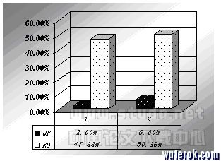

( p7 n/ ^7 ?3 T2.3.3氯化物去除率对比' L+ M, X8 H1 d( G( M6 x- V
1-6.jpg 2 Y1 z5 l9 i! L
- }& p% }* v& A- J1-出水 2-消毒后
" W) A  c6 I; f* z5 m4 U! N7 e图 5 氯化物去除率对比图
; w8 a- Z$ z: c& D% M2 h经反渗透处理后的水的氯化物去除率是50%左右,经过超滤处理后的水的氯化物去除率是10%以下。) l" l( M" O* w. U
